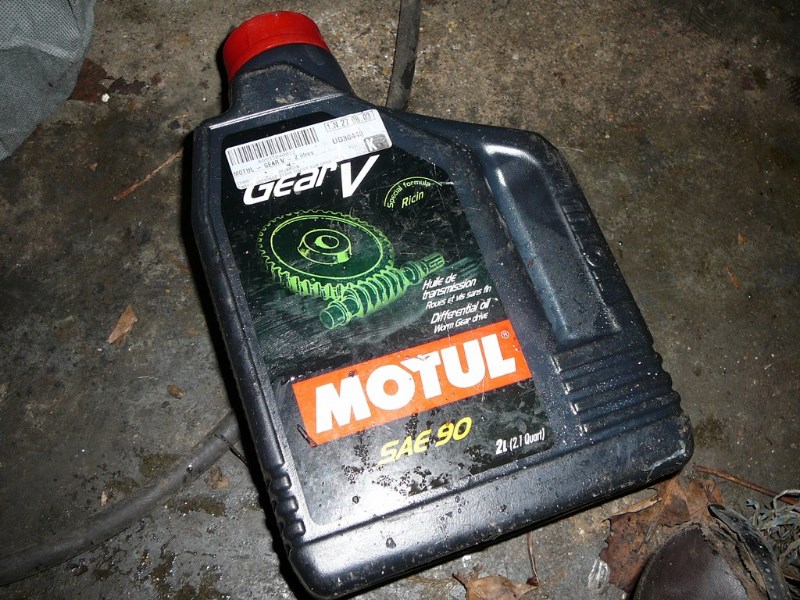

Oui, mais j'aurais 2 questions, a partir de 70/80 km/h, je trouve l'arrière bruyant, je dirais un roulement, mais lequel? Y a t'il des points faibles recensés a cet endroit, roulement dans le pont, roulements de roues?

T'as la bonne huile dans le pont?
La 203 comme les autres Peugeot de cette époque fait un bruit un peu particulier dans le pont.

Mes ornements sont boulonnés sur la boite à gants, il faudrait que je trouve des rondelles clips je pense.J'ai mis c'elle là en huile, mais il est vrai que quand j'ai vidangé, il y avait une boue couleur bronze....

L'huile a l'air d'être la bonne. On voit bien le ricin écrit.
Il se peut que le pont ait été rempli avec une huile non appropriée et le mélange avec l'huile ricinée provoque un truc pâteux.
Il en est question dans ce forum je ne sais plus ou mais quand on n'est pas sur de l'huile que l'on vidange, il faut tout purifier avant de remettre de la ricinée.

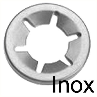

Pour les pontets j'ai commandé des RONDELLE QUICKLOCK, sais tu si il faut que ça recouvre les baguettes, ou si elles arrivent a raz?

Je cherche a savoir si les pontets recouvre les baguettes ou pas...
Les rondelles c'est ça:

Messages : 1832
Inscription : 04 juin 2010, 16:14
Message par Bellotte » 15 janv. 2015, 19:33
Ok, je comprends mieux.
Les rondelles de ce genre peuvent convenir bien sur si c'est le bon diamètre.
Les baguettes sont sous les pontets en les approchant le plus possible du centre.

Je les ai pris en 4mm j'espère que ça ira.
