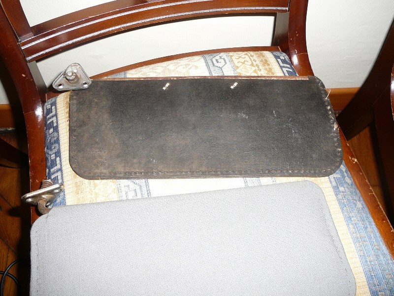

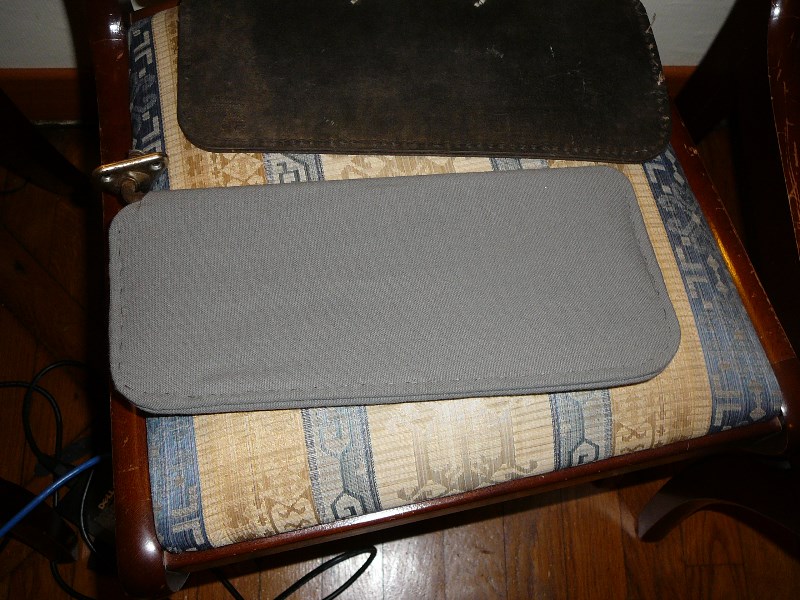

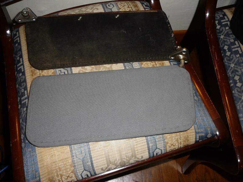

ce jour, changement de covir sous volant et réglage pour passer les vitesses, et couture en fin d'après midi pour les pare soleil.
