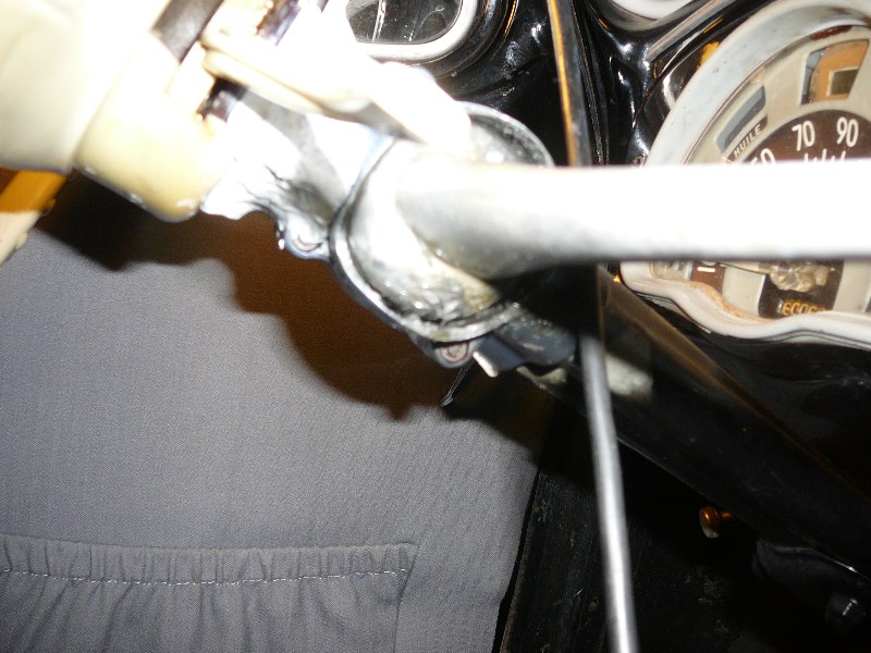

Les contacteurs me sont passés sous le nez :(, en plus ce soir je n'est plus de marche arrière ni de première, il une pièce cassé, et un truc en laiton qui devait être moulé dedans qui ce balade, c'est sous la manette des clignotants...
Une idée? merci.

La seule pièce couleur laiton qui se trouve à cette endroit, sous le levier de vitesse, c'est le filetage serti dans le covir sous volant. Il sert à fixer le levier de vitesse, donc ça coïncide avec le fait que tu ne peux plus passer les vitesses.
Il faut que tu démontes ton volant ainsi que l'ensemble levier de clignotant/contacteur maintenu par 2 vis et donc voir la suite.
Ton covir est craquant ?
Edit : ou bien ça pourrait provenir du contacteur du levier de clignotant qui a perdu la boule de contact, mais ça n'empêcherai pas le passage des vitesses.

Message par domdej » 12 déc. 2014, 20:58
Je te fais des photos, j'arrive...

Message par domdej » 12 déc. 2014, 21:05
Les voici, merci à toi....

Message par pipolaroulette » 12 déc. 2014, 21:20
Ah oui il est bien craquant, il est même cassé, va falloir que tu le remplaces !
Soit tu peux en trouver un en plastique comme à l'origine, mais généralement c'est assez cher, dans les 120€ sur les sites spécialisés, sur LBC ou ebay tu pourras en trouver des moins cher mais c'est très rare.

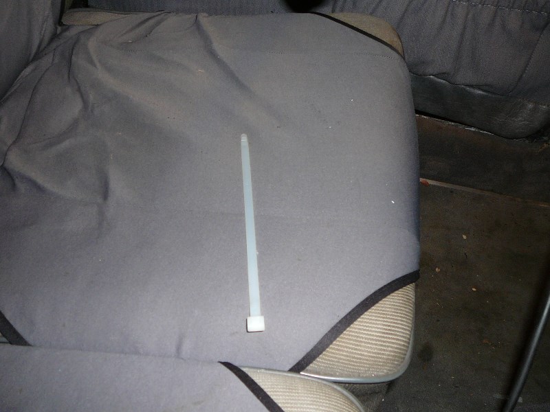

Merci beaucoup, en regardant mes photos, j'ai compris le mécanisme, donc en attendant, j'ai resserré l'écrou en laiton , j'ai mis un rilsan plus costaud et du ni clou ni vis...
c'est en attendant dans acheter un en alu, les vitesse passe nickel pour l'instant en ore un grand d merci....

Le "Ni clou ni vis" de Patex, tu vas pouvoir le retirer ensuite ? Ça serait dommage qu'il reste coller sur les plastiques du passage des vitesses et du commodo de feux et qu'en les retirant ça les abime.

Nom : DEJARDIN
Localisation : Juvisy sur Orge
Message par domdej » 12 déc. 2014, 22:00
"J'en ai acheté un dernièrement sur Ebay en aluminium, il est juste à peindre ! Un petit coup de lime pour faire passer le levier de vitesse."
Il faut limer quoi et beaucoup?

Si ça tiens bien ça va rester comme ça, et au pire avec une dremelle je pourrais sauver les plastiques.

Non je l'ai perdu, elle est parti a 49€, avec le niclou ni vis ça tiens bien, ça va rester comme ça le temps que je trouve tout ce qu'il faut.
