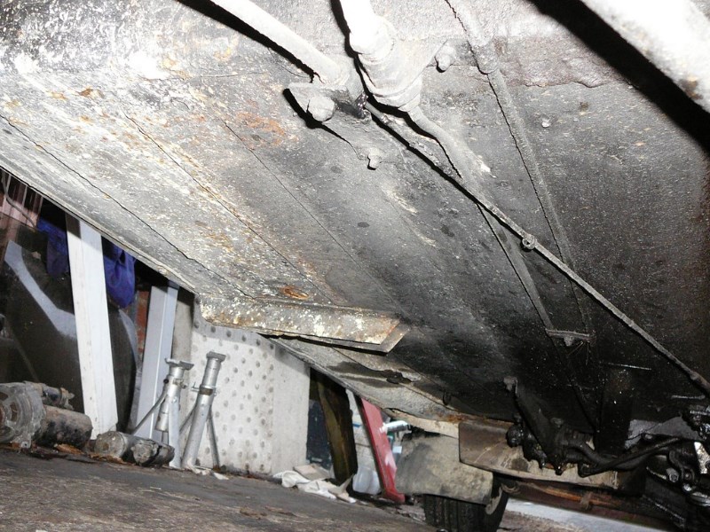

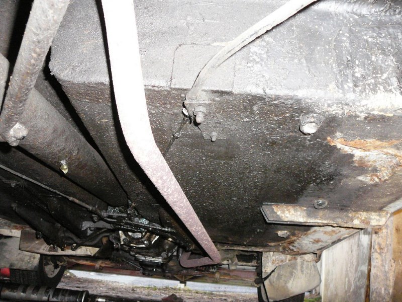

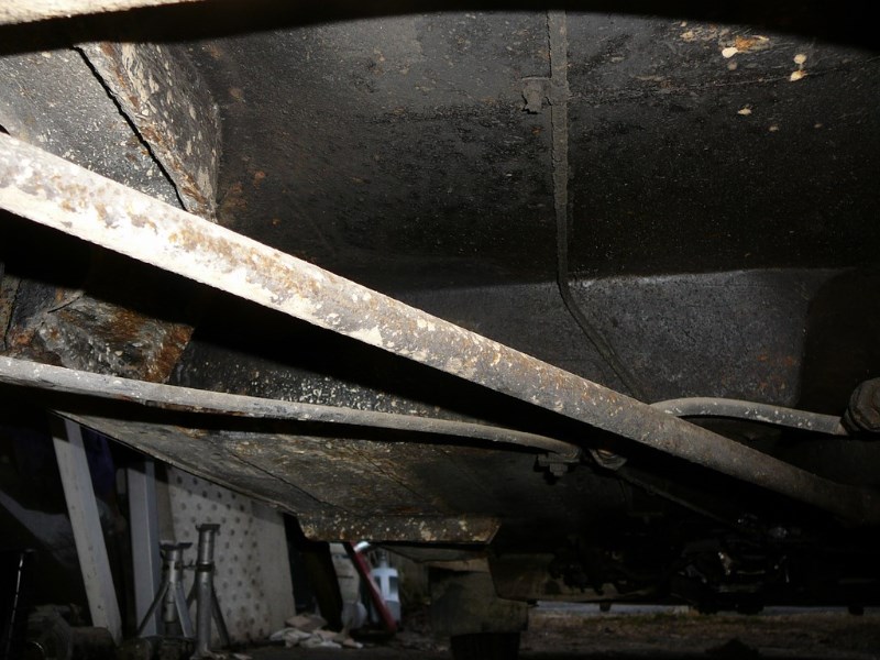

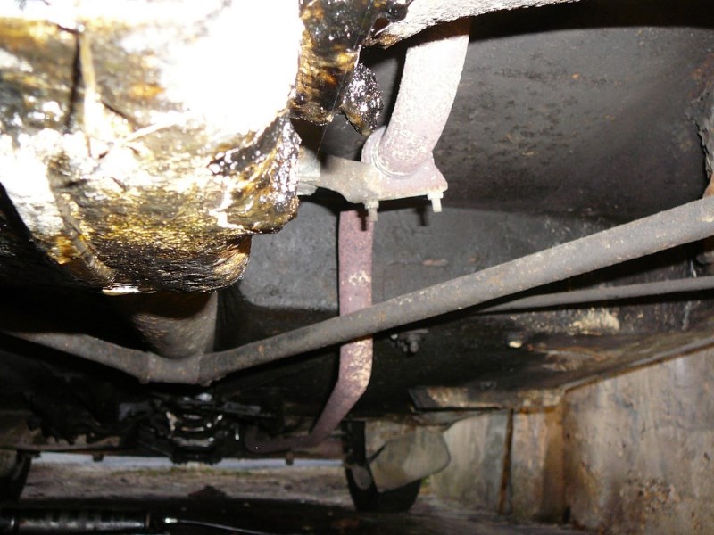

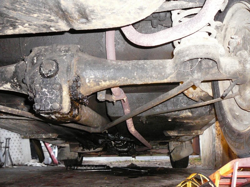

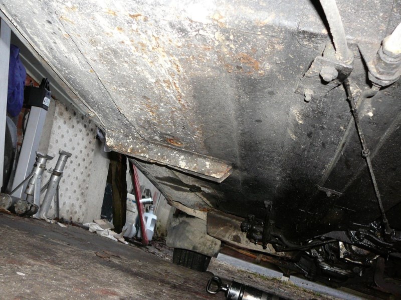

Aujourd'hui, après avoir vendu la Frégate, vidange boite et pont, ils ne sont pas c.. chez Peugeot, la clé a bougie sert aussi pour le bouchon du pont...photos dessus dessous....

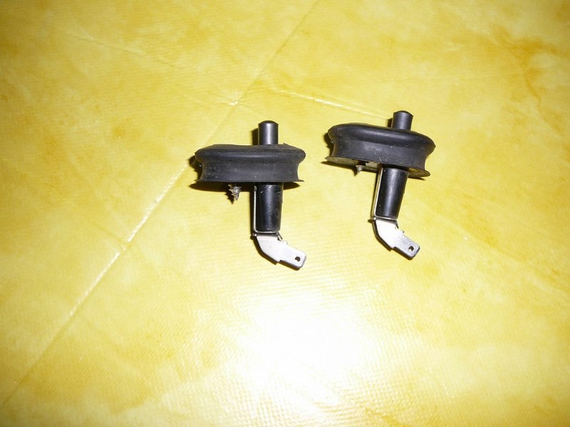

Ce matin j'ai trouvé ça qui rentre pile poil dans le montant de la 203, car quand il fait nuit c'est quand pratique l'éclaira intérieur.
