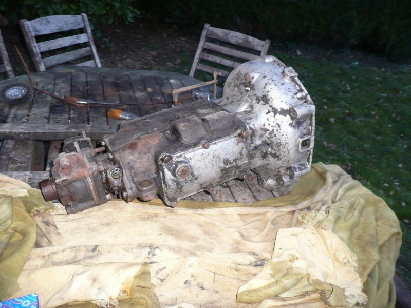

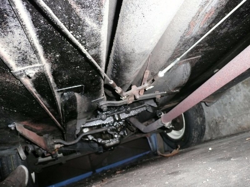

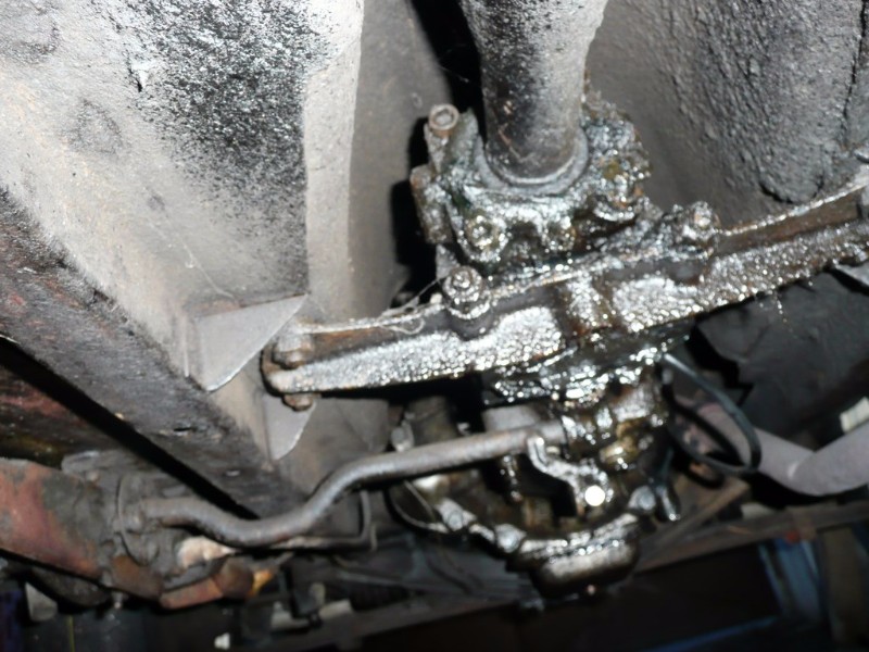

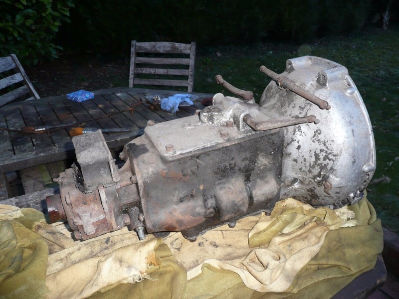

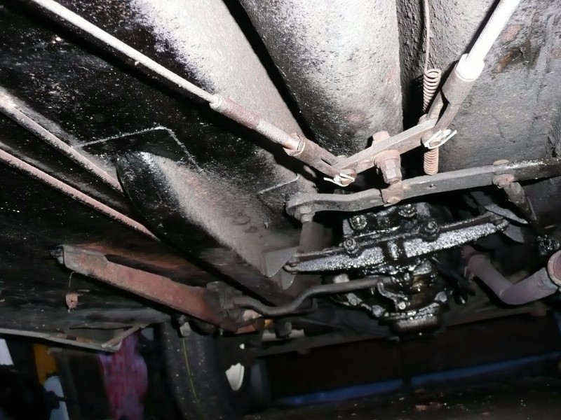

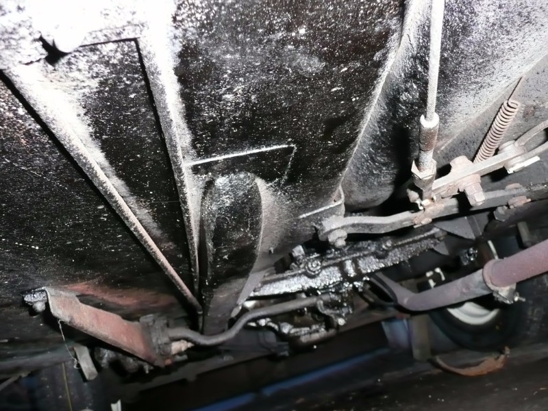

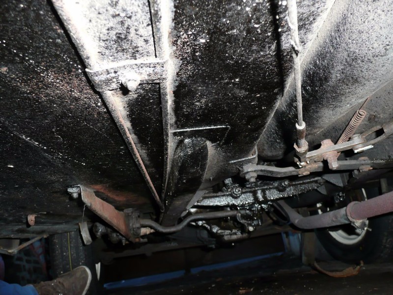

Bonjour les experts, j'ai acheté une boite mais j'ai l'impression que le support est a l'envers, est ce que je peux le monter sur ma 203? Est bien une boite de berline?
Merci.
La boite:

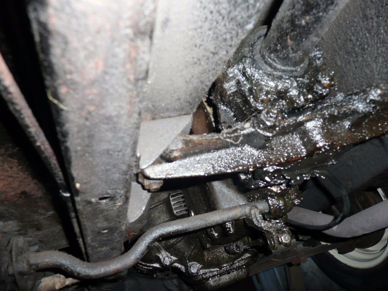

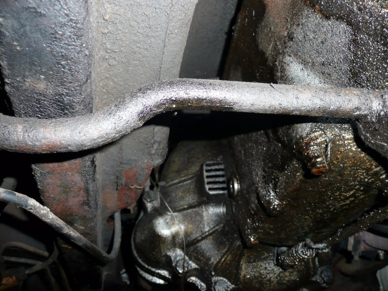

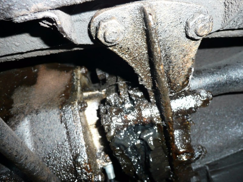

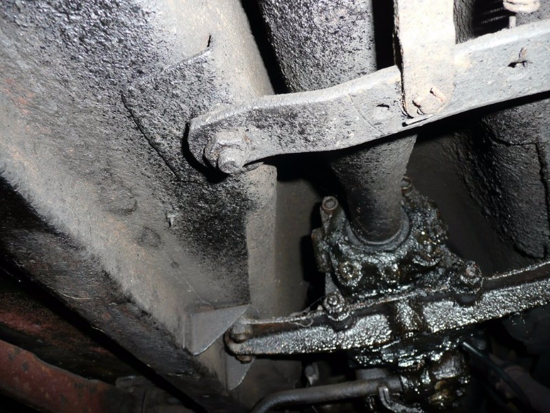

Mes dessous:

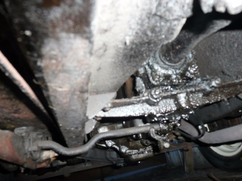

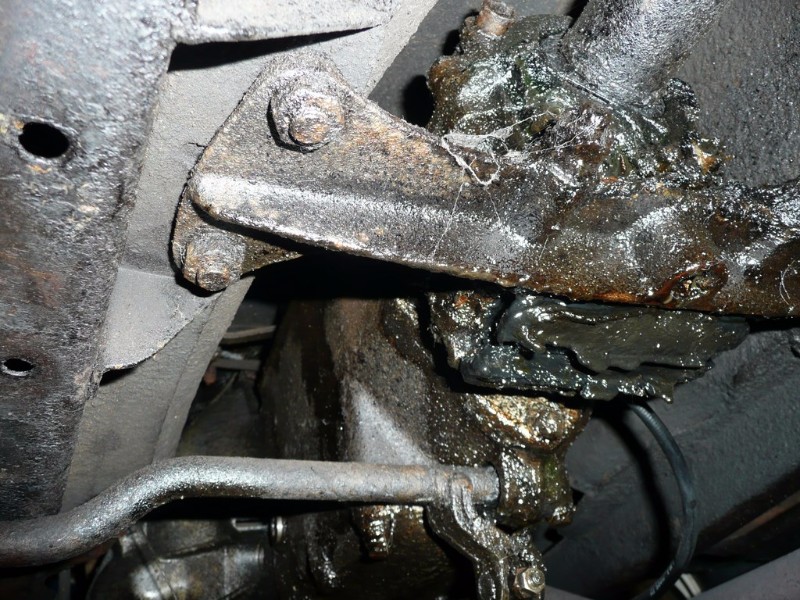

C'est en effet un boite courte, semblable à celle sur la voiture. Il faudra vérifier que les pignons de compteur sont identiques, sans quoi on risque de ne pas afficher les bonnes vitesses et distances.

Les tubes de poussés ont la même longueur entre le modèle A et le modèle C?

non les deux arbres de transmission ne sont pas de la méme longueur .la 2éme boite étant plus longue l'arbre correspondant est plus cours .environ 10 cm .et vice verça pour la boite courte
