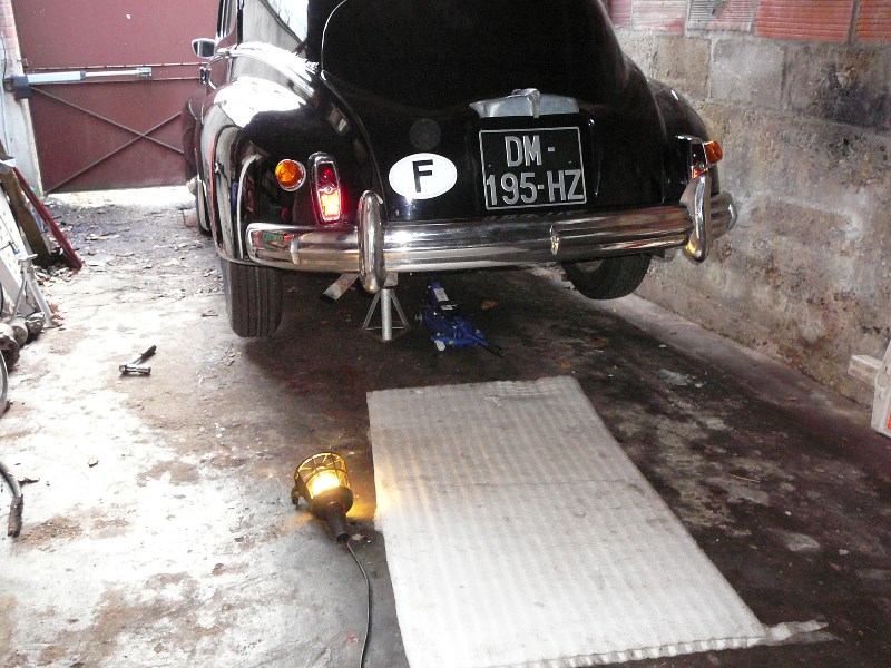

Ce matin je pense changer les flexibles de frein, pour l'arrière il y a une astuce?

C'est juste peut être des rapports de boite diffèrent entre la Simca et la Peugeot, bref ce matin j'ai changé le flexible arrière, j'ai galéré au remontage, j'ai du passer un heure sur raccord avec le tuyau rigide, il ne voulait pas se mettre en face, et un a l'avant, là en 1/4 d'heure c'était fait.
Cet après midi le 3eme flexible, nettoyage des freins a l'avant et purge avec du liquide silicone.

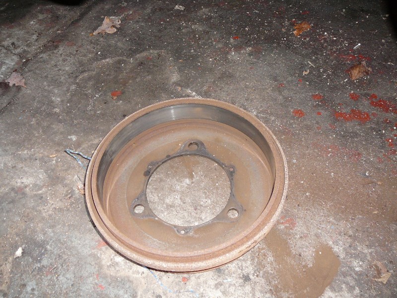

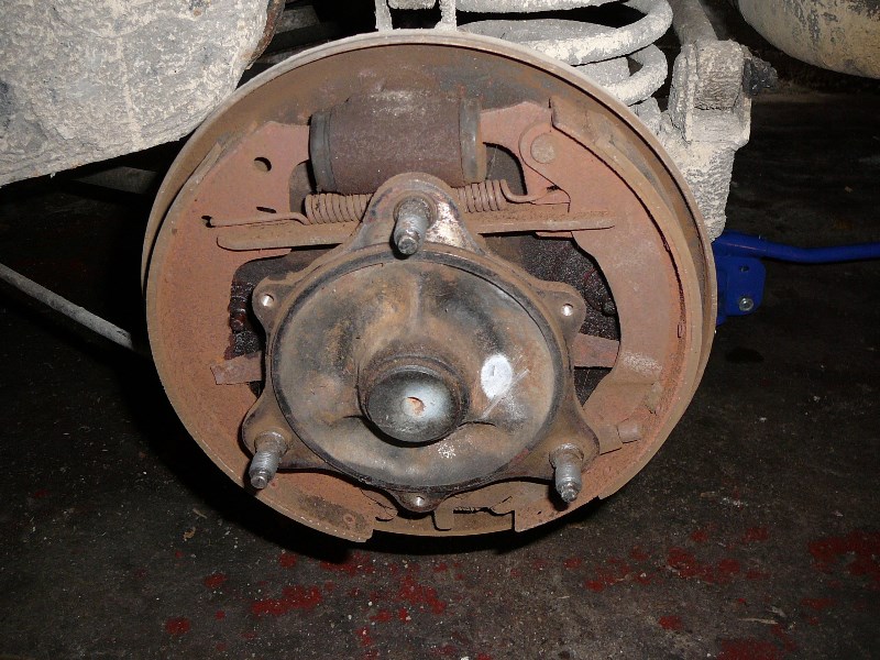

Frein révisé, mais la purge n'est parfaite, j'ai acheté un truc qui se branche sur une roue, je ne le maitrise pas encore, j'ai recommandé du liquide de frein, et referai une purge.

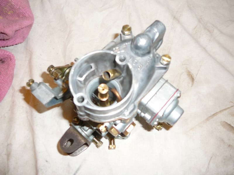

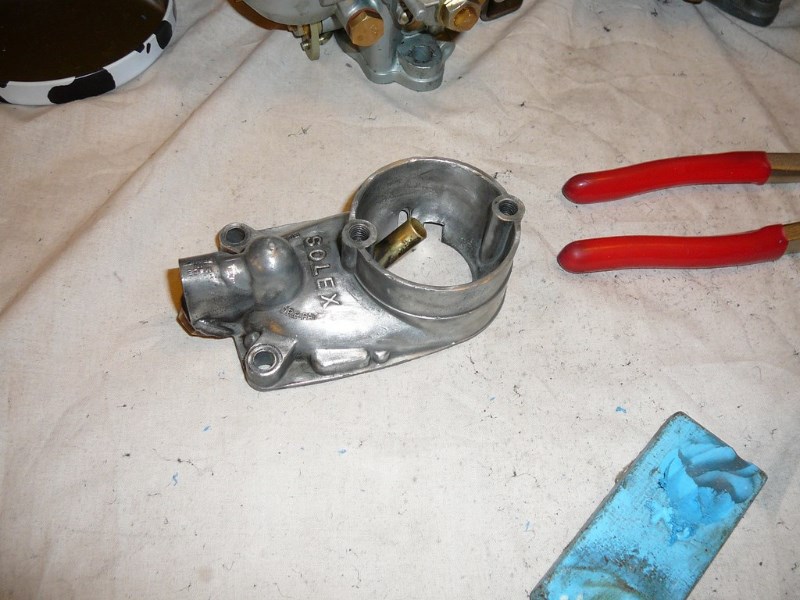

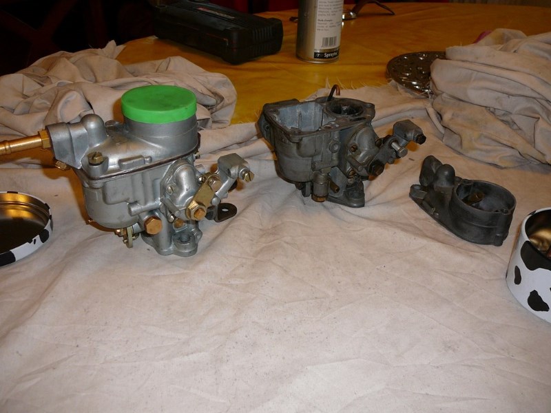

Ce matin avec ce temps, je me décide de m'occuper du carburateur neuf qui ne fonctionne pas, j'en ai fait un avec le cassé, demontage complet, et coup de soufflette partout, il y avait un copeau d'alu dedans et un trou mal percé.
Remontage avec des pièces de l'ancien, flotteur en plastique, car là il était en laiton passe juste dans la cuve, et dessus de carburateur nettoyé pour fixer le filtre a air.
Essai cet après midi si il ne pleut pas de trop....

Je pense que la buse de ton carburateur neuf n’est pas la bonne (elle est trop grande ), tu devrait reprendre l'ancienne buse .

C'est ce que j'ai fait et Ouf soulagé, il fonctionne super bien, bonne reprise etc... Merci.
