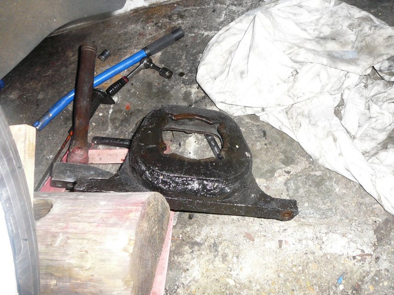

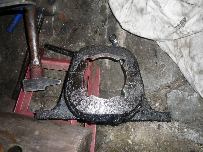

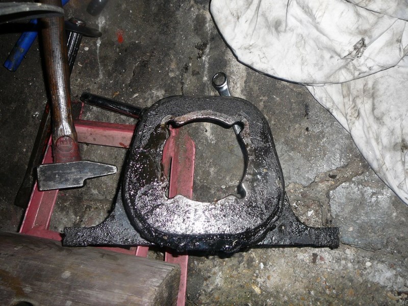

Re: Joint SPI sortie de boîte
d'après vous, le support est encore bon ou faudrait mieux le changer?
- Messages : 3081
Il y a une vis à l'intérieur du cardan,il te faut une BTR pour ça et le silentbloc de boite je le changerais.
