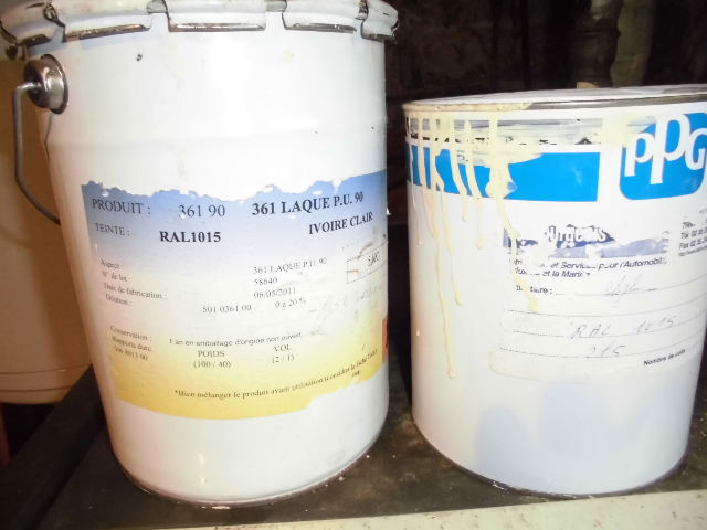

salut laurent,
suite à notre conversation samedi à propos de la couleur de ma 203. il s'agit de "ivoire clair" RAL1015, il fallut 2,5L pour peintre l'extérieur. j'ai retrouvé un dépliant montrant un coupé peint de cette couleur, si tu veux le voir je peux te le préter.
